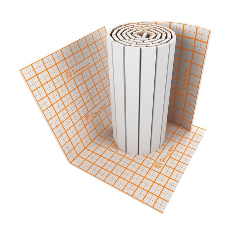

Можно трубы проложить в энергофлексе без подогрева пола.

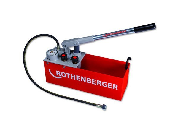

1) Никто не делал гидравлического испытания (опрессовка давлением на протечку)

А чтоб не греть и заодно соседям потолок под трассу ложится специальная защита Energofloor см. фото, стоит не дорого. Но только не путайте с тем что продается на рынках в рулоне, белая такая, с фольгой, ее разъест раствор и она превратится в труху.

Например застройщик часто использует тройниковую систему отопления, рабочими довольно часто недожимались гильзы, не делалось гидравлического испытания каждой квартиры, в торопях побыстрее сдать объект испытания были сразу в момент запуска всего дома в отопительный период, естественно где то сразу текло, где то немного позже.

Лучевая система отопления это не только трубы без соединений но и прогрев стяжки там «где нужно» Также есть вариант без подогрева с использованием «специального» утеплителя. Один из примеров: заказчик просит проложить вдоль кухонного гарнитура к радиатору, чтоб хозяйке было тепло под ногами и комфортно готовить и я это делаю. Смею успокоить - так делать разрешено, это не является "системой теплых водных полов" которые запрещены в квартирах. Все работы проводятся без нарушений СНиП и СП, поэтому такое отопление легко подлежит согласованию.
