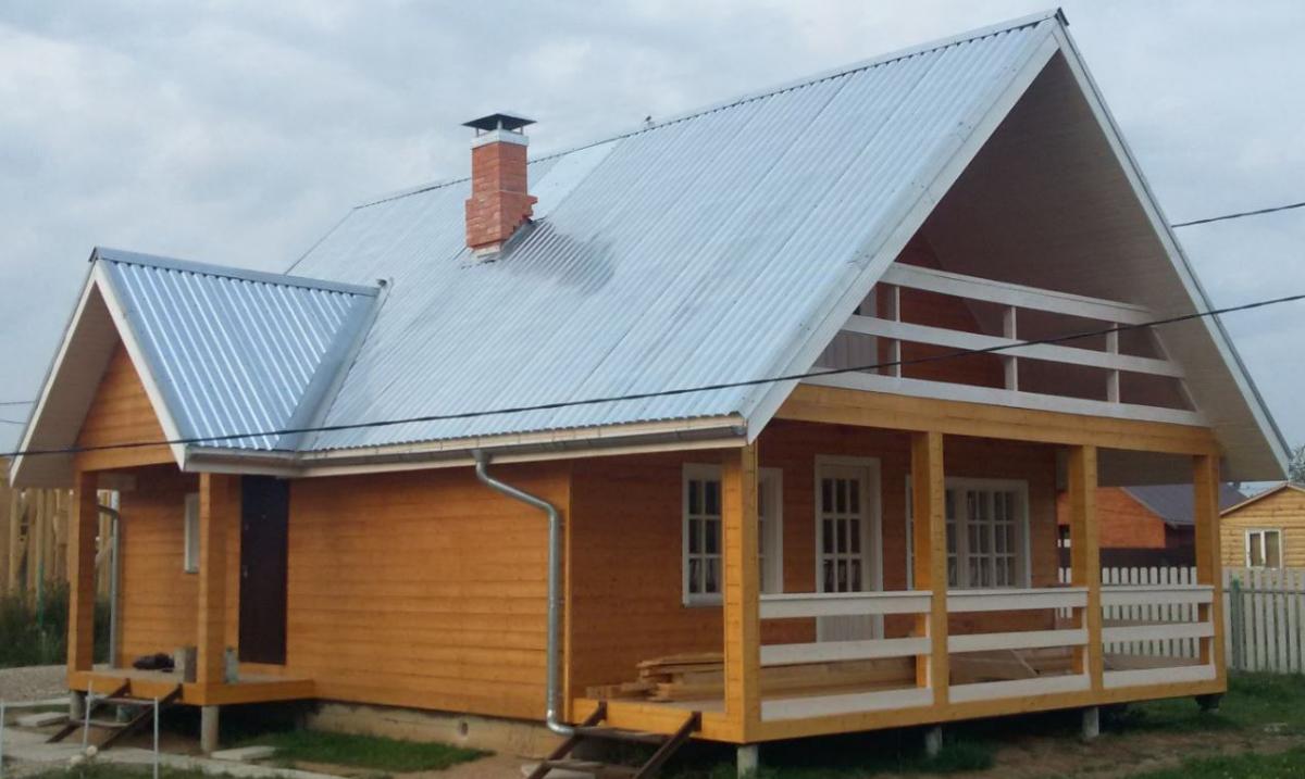

Здравствуйте, можно заказать окна под дерево, очень замечательно смотрятся.
Выглядит примерно так:5c639fb1c09ab_derevyannoeevrookno.jpg
Да можно если вам нравится вид пластиковых окошек. Я деревянные поставил с раскладкой двойные обычная столярка, красота, хз сколько прослужат но домик шарм не потерял)
Красивое. А снаружи оно белое, или просто свет так падает?
