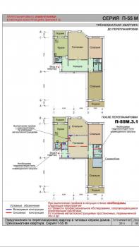

Нет, так нельзя. Только в сторону выхода как Вы сделали и ко входной двери хотя бы сантиметров 30 всё равно придётся оставить от стены ванной. А расширить в сторону комнаты, Вам не дадут точно.
Продумайте где будет стоять мебель в коридоре, хватит ли вам места, чтобы всё поставить.
Почему???

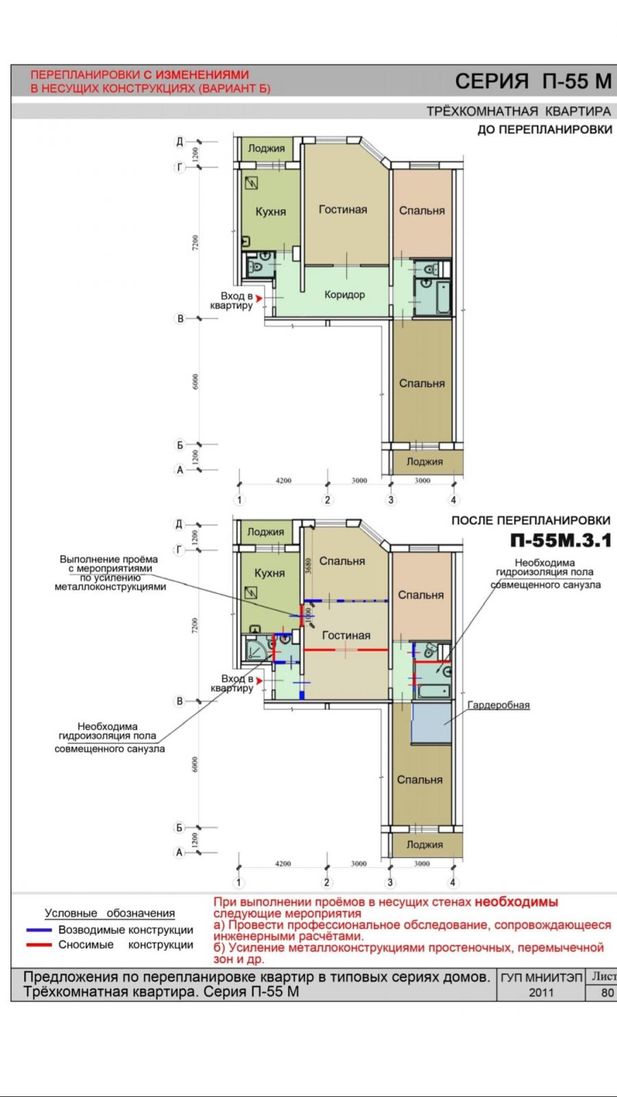

Вот типовая перепланировка уже разрешенная "органами", там с/у вообще на весь коридор до комнаты увеличен!
Я бы кухню, если увеличивала, то только до квадратного шкафа, тогда и кухня большая будет и комната нормальная.

Рассматривала этот вариант, но тогда возникает ограничение в спальном мест до угла придется подбирать размер, т.к. планирую, как раз по этой стене. Не люблю когда нет воможности свободно подойти к окну, поэтому окна однозначно свободны! Конечно не хватает реальных размеров! Может и так достаточно будет1
Почему???
Я лично по этой схеме вижу, что санузел не увеличен, а его вообще убрали, один оставили.
Так который оставили, еще и увеличили!!! Вход на кухню был рядом с ним, а стал из комнаты!!!
А тут вы пожалуй правы, да. Может, так как рядом с кухней, это все отнесли к "мокрым" зонам?
На сколько успела узнать, увеличение с/у в коридор разрешается, с обязательной гидроизоляцией пола. А вот в сторону кухни - нет. И понятно на комнату то же нельзя.
Может быть, не сталкивался с этим. Это лучше подскажут дизайнеры, которые профессионально этим занимаются.
Да, можно увеличить в сторону коридора с запасом в 15-30 см от дверного проёма (везде по-разному могут писать). В сторону кухни и комнаты нельзя, не одобрят.
Да, это знаю, на территорию комнат или кухни заходить нельзя!
А вот почему я не могу увеличить кухню, так и не поняла, а как же студии, или евро-формат, там кухня гостиная! Я же не переношу мокрую зону!
Проблема не с мокрой зоной, в кухне ещё очень много моментов с газом и электроплитой. Вот вам наглядный пример.
