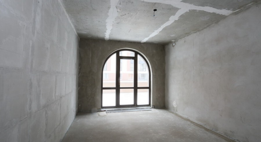

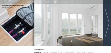

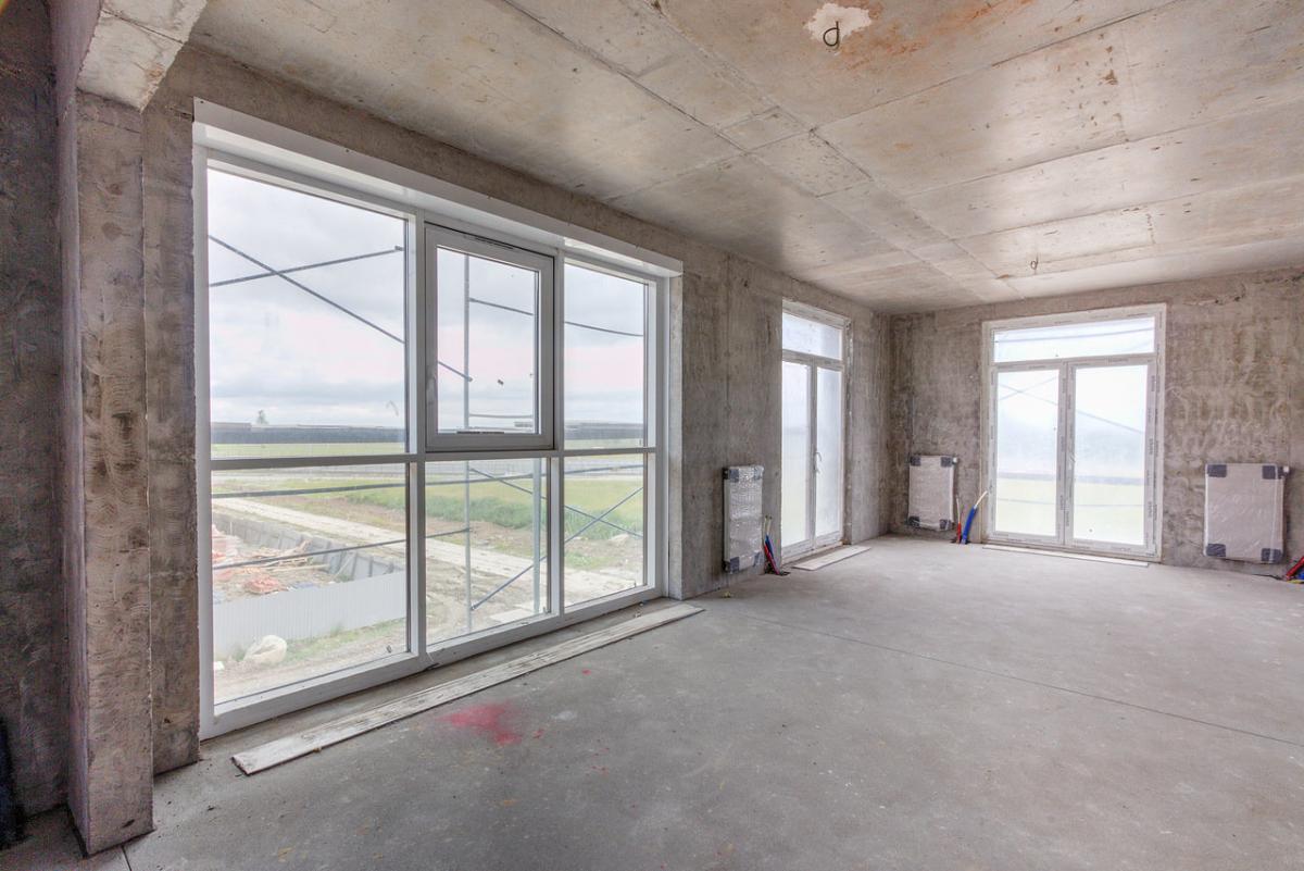

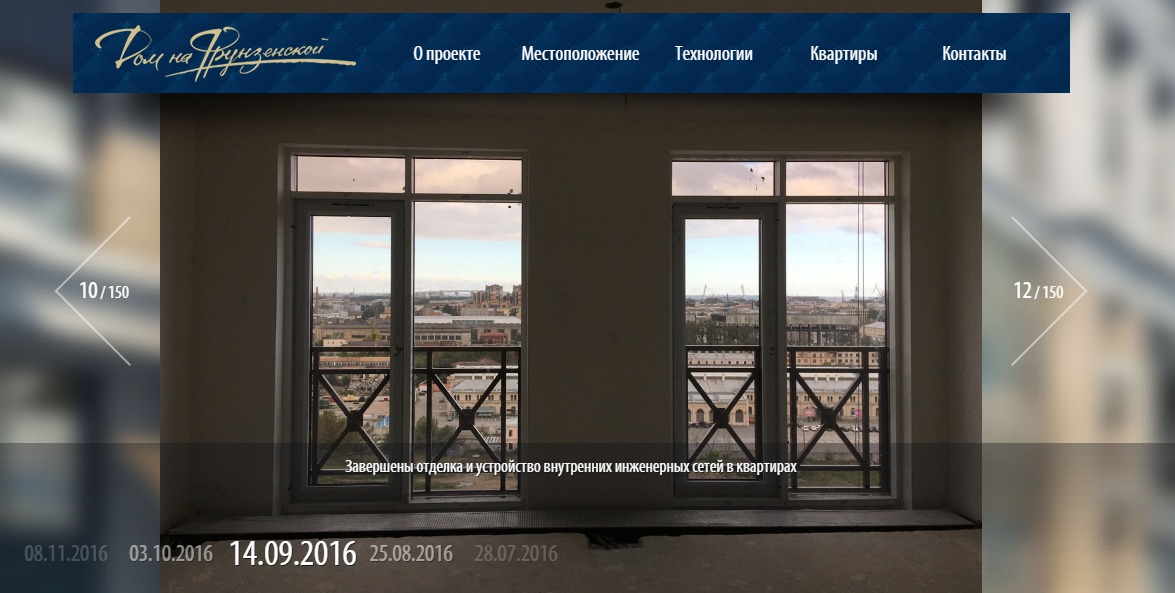

:) Ну вот Вам фоточки с офсайтов, чтобы Вы не искали:)
VEREN PALACE Советская
Неоклассика
Николаевский Ансамбль
Дом на Фрунзенской
