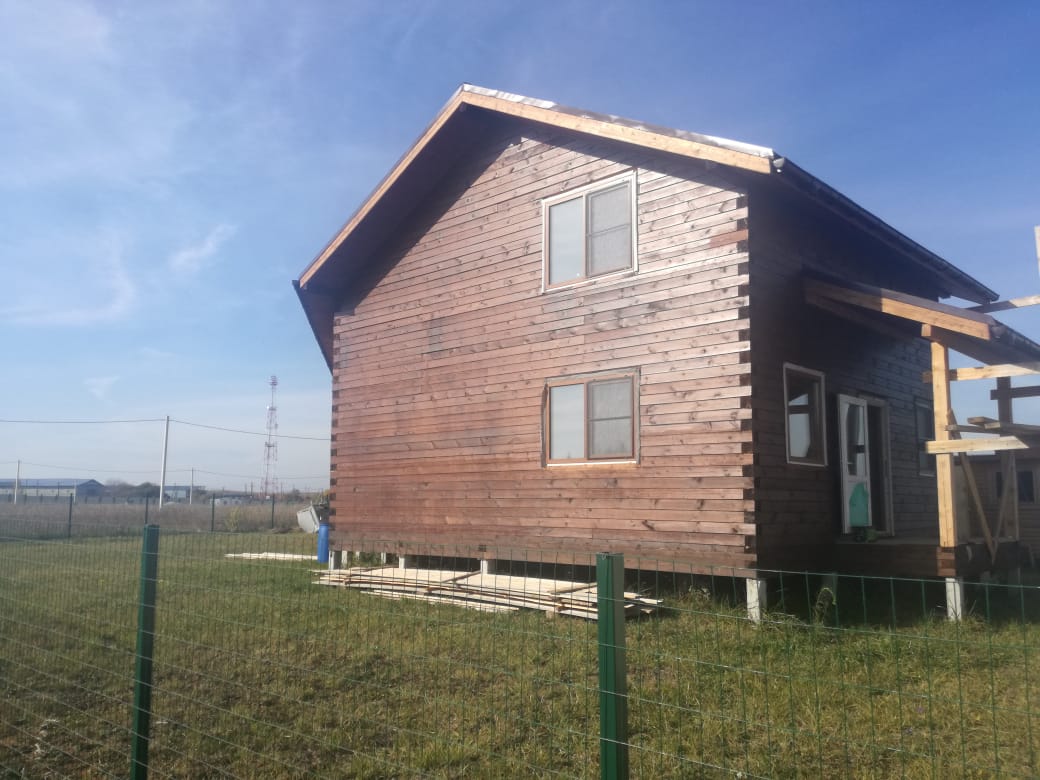

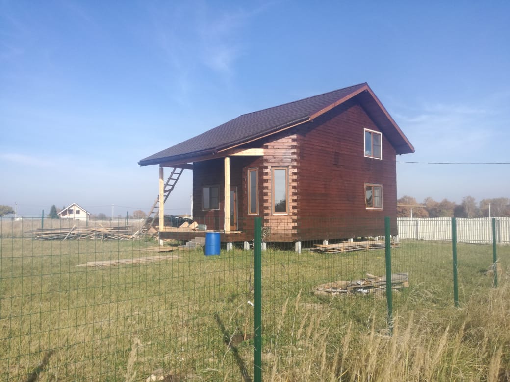

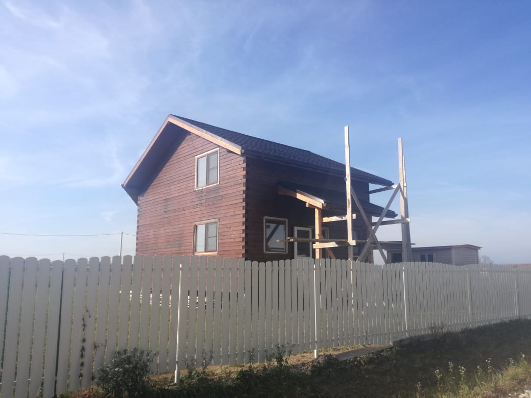

Я построил дом из профилированного бруса под усадку естественной влажности .
Трещины небольшие есть но меня это не напрягает- главное это дерево. На клееном брусе за 25тр м3 тоже есть трещины небольшие не вижу смысла вообще брать его.
Мне строила дом компания из Костромы  СК-Лесник  и проекты красивые и ценник адекватный на фото дом который мне построили правда еще в процессе.
Какие трещины, где?
